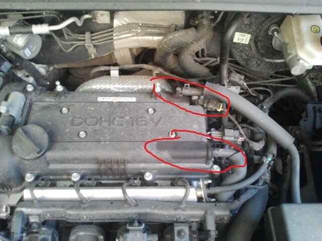

Добрый день, сегодня обнаружил масляные пятна на бензиновом двигателе Соула FL 1.6 АТ
Пробег 3000 км.
Что за патрубки из которых выступает масло? На сколько это плохо и чем может грозить?
Расход при очень умеренном педалировании город-12, трасса-8, теперь еще и это :(

Ничего особо страшного нет.
Есть два варианта решения проблемы хомутов, которые зажимают резиновые патрубки:
1. Подъехать к официалам и пусть по гарантии меняют хомуты на нормальные
2. Поменять их самому.
Это именно проблема хомутов - они у них, мягко выражаясь, сраненькие и не обеспечивают плотности сопряжения.
Нормальные показатели, учитывая заявленные 9,9 по городу (реально если без пробок), 6,3 по трассе (реально при постоянной езде 90 км\ч)
а с запотеванием ехать как можно быстрей к официалам, думаю там без проблем исправят, грозит потерей масла.
Такое мелкое запотевание не грозит потерей масла... это же мотор... трудится... потеет чем может.

Всем спасибо за комментарии, поеду к официалам - пусть устраняют!
