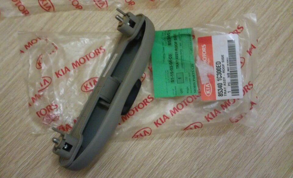

Вот реализация на Prado очечник от опеля артикул на exist 1740120 цена 100 грн.
http://www.prado-clu...p?topic=76892.0
Заказал на Existe
как получу отпишусь :)

А отверстия совпадают?
не знаю, проверю опытным путем.

так а ты какой очечник заказал? от Пиканто № 853401C300MG
или тот что побольше, Опелевский (только там межесевое 140, а не 160) №Код 1740120?
п.с. инфа содрана с Русского Соулклуба

Я тоже заказал себе очечник от Пиканто. Приедет - отчитаюсь. Код запчасти - 853401c300ed - 8.16$.

4eburator, не подскажешь, чтобы добраться до креплений очечника, достаточно снять уплотнительную резинку и как-то отогнуть потолок? Или там прийдется помучиться?
Тута http://www.drive2.ru...l/?page=2#pager

Спасибо. Немного пугает резка потолка вслепую, но, думаю, там есть запас +/-5-7мм, неточность скроет крепление очечника.

Мне не подошел по размерам креплений, колхозить пока нет время.
Скорее решу вопрос простым способом способом - покупки штурманского света с очечником от соренто 2012 года... 1300 грн.

Мне еще не прислали. Жду середины декабря :wacko: Я выложу отчет, не забыл.
