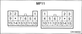

GrayCat подскажи, плиз, где именно ты подключался к ДУТу? какой провод и где идет?
Посмотрел в книжке по Соулу, и подключил... Сейчас, конечно, уже не помню :unsure:

  • 3 836 сообщений
  • Имя:___
а можешь посмотреть еще раз поделится :unsure:

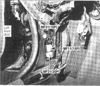

  • 3 836 сообщений
  • Имя:___
Пучок проводов в районе водительской двери, провод от датчика G/О , т.е зеленый/оранжевый. Так по книжке. Правда, GrayCat ? :rolleyes:
в гетзе я подключался к к красно-зеленому проводу (13й контакт разъёма MF11).
Разъём находится под обшивкой спереди у водительской двери:
в соуле какой разъем?

BlackCat
BlackCat
  • 2 449 сообщений
  • Имя:Владимир
  • Город:на юге...
  • Авто:KIA Carens
А на Соуле 6 контакт, разъём тоже MF11 :biggrin: и расположен там-же, но цвет зеленый/оранжевый

  • 3 836 сообщений
  • Имя:___
а похожей картинки "для верности" нету? ;)

#40
  • 3 836 сообщений
  • Имя:___
лазил сегодня, несмотря на дождь. нашел там 3 разъема в которых был зеленый провод_с_оранжевым....
з.ы. ни один из них не был 6-контактным...
